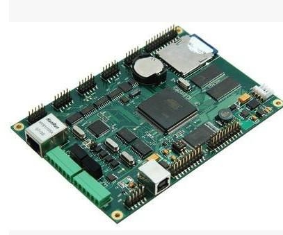

PCB板的焊接工艺主要包括以下几种,每种适用于不同场景和元件类型:
一、手工焊接
  1. 工具
    • 电烙铁(恒温/调温)、焊锡丝(含松香芯)、助焊剂、吸锡器、镊子、放大镜。
  2. 适用场景
    • 原型制作、小批量维修、插件元件(THT)焊接。
  3. 关键步骤
    • 清洁烙铁头,蘸取少量焊锡(上锡)。
    • 元件引脚插入PCB通孔,烙铁同时接触引脚和焊盘。
    • 送入焊锡丝,熔化后形成圆锥形焊点(表面光亮)。
    • 先移开焊锡丝,再移开烙铁,冷却固定。
  4. 注意事项
    • 控制温度(一般300–380℃),避免烫伤元件或板子。
    • 焊接时间≤3秒,以防焊盘脱落。
    • 使用助焊剂后需清洗残留。
二、回流焊(SMT贴片元件主流工艺)
  1. 流程
    • 锡膏印刷:钢网对准PCB焊盘,刮刀推动锡膏漏印。
    • 贴片:贴片机将SMD元件(电阻、电容、IC)精准放置。
    • 回流焊接
      • 预热区(150–180℃):均匀加热,蒸发溶剂。
      • 回流区(220–250℃):锡膏熔化,形成焊点。
      • 冷却区:焊点凝固。
  2. 优点
    • 效率高,适合大批量生产;焊点一致性佳。
  3. 局限
    • 仅适用于SMT元件,无法焊接插件。
三、波峰焊(THT插件元件自动化焊接)
  1. 流程
    • 插件元件插入PCB通孔(可手工或自动)。
    • 预热PCB(100–120℃),减少热冲击。
    • 经过熔融锡炉(250–260℃),液态锡波接触焊盘形成焊点。
    • 冷却固化。
  2. 适用场景
    • 通孔元件(如连接器、大电容)的批量焊接。
    • 可兼容少量SMT元件(需红胶固定)。
  3. 关键参数
    • 波峰高度、传送带角度/速度、锡液温度。
四、选择性焊接
  1. 原理
    • 针对个别通孔元件(如不耐热的连接器),用微型锡炉或喷嘴局部焊接。
  2. 优势
    • 避免二次高温加热;灵活性强,适合混装PCB。
五、压接工艺(无焊连接)
  1. 应用
    • 高频/高压连接器(如PCIe插槽),通过金属引脚物理压入镀金孔。
  2. 特点
    • 无热应力,可靠性高;但对孔径和引脚精度要求严格。
六、焊接质量关键控制点
  1. 温度曲线
    • 回流焊/波峰焊需精确控制各阶段温度和时间(依据锡膏/焊料规格)。
  2. 焊料与助焊剂
    • 无铅焊锡(Sn-Ag-Cu)需更高熔点(217℃以上);助焊剂残留需清洗(尤其高频电路)。
  3. 防桥连与虚焊
    • 锡膏印刷厚度均匀(0.1–0.15mm);插件元件引脚长度≤2mm。
  4. 检测手段
    • 目检、AOI(自动光学检测)、X-ray(BGA焊点)、ICT(电性测试)。
工艺选择依据
场景 推荐工艺
SMT贴片元件批量生产 回流焊
THT插件元件批量生产 波峰焊
混装板(少量插件) 回流焊+选择性焊接
研发/维修 手工焊接
⚠️ 安全提示:操作时佩戴防静电手环,工作区通风(焊接烟雾含有害物质),锡炉操作防烫伤。
理解焊接工艺的核心在于 温度控制、焊料流动性和界面结合。实际生产中常组合使用多种工艺(如先回流焊SMT元件,再波峰焊插件),需根据元件布局、热敏感性和成本综合设计流程。
