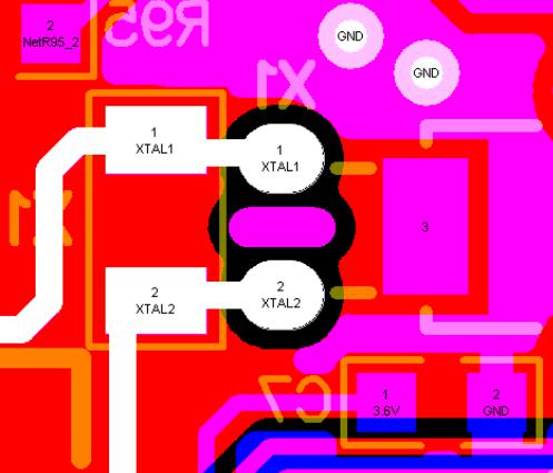

关于32768Hz晶振(常用于实时时钟RTC电路)的PCB封装,需要特别注意以下几点:
? 核心要点 & 推荐封装
  1. 封装外形最主要取决于晶振的物理尺寸和引脚形式
    • 圆柱形(最常见):
      • 插件直插(THT)Φ2x6Φ3x8Φ1.5x5 (单位:毫米 mm)。
      • 贴片(SMD)SMD Φ2x6SMD Φ3x8。这类通常也叫 HC-49SSMD 音叉晶体封装 (虽然名称可能不严格对应)。
    • 矩形贴片(小型化常用):
      • 两脚贴片3215 (3.2x1.5mm, 如 Seiko Epson MC-146/MC-156),2012 (2.0x1.2mm),1610 (1.6x1.0mm - 很小众)。这是目前最主流的选择。
      • 四脚贴片
        • 金属壳封装 (有时也称SMD): 如 Seiko Epson FC-12D / FC-135 (尺寸类似但不完全等同于 3215)。
        • 陶瓷基座封装: 如 KDS/DST310S (3.2x1.5mm),Abracon ABSxx
        • 无源SMD晶振通用封装2520, 2016, 1612 (更小尺寸,需确认具体型号支持32768Hz)。
  2. 关键尺寸参数
    • 引脚间距(Pitch):对于两脚插件和贴片(圆柱和矩形),最常见的是 1.5mm。圆柱插件也可能是 2.0mm5mm (较少)。矩形四脚贴片通常是 1.4mm1.2mm (焊盘中心距)。
    • 本体尺寸:如圆柱的直径和长度(Φ2x6)、矩形的长宽(3.2x1.5mm)。
    • 焊盘大小 & 形状:参考器件规格书推荐设计。圆柱插件常用椭圆形焊盘,贴片用矩形焊盘。
    • 高度/厚度:对于薄型设计很重要。
? 具体命名示例(对照常用规格书)
外形 典型尺寸(mm) 常见封装名称示例 引脚描述 备注
插件圆柱 Φ2x6 XTAL-TH-2X6-2PIN-P1.5 2脚直插,间距1.5mm 最常见插件RTC晶振
插件圆柱 Φ3x8 XTAL-TH-3X8-2PIN-P2.0 2脚直插,间距2.0mm 早期产品较多
贴片圆柱 SMD Φ2x6 XTAL-SMD-2X6-2PIN-P1.5, HC-49S-SMD 2脚贴片,间距1.5mm 底部有焊盘
贴片矩形(2脚) 3.2 x 1.5 XTAL-SMD-3215-2PIN-P1.5, MC-146 2脚贴片,间距1.5mm EPSON标准命名,主流小型化方案
贴片矩形(4脚) 3.2 x 1.5 XTAL-SMD-3215-4PIN-P1.4x1.2, FC-12D 4脚贴片,对角焊盘,间距不规则 金属壳,两个焊盘有效(常对角),另两脚是外壳接地(可选焊)
贴片矩形(4脚) 3.2 x 1.5 XTAL-SMD-3215-4PIN-P1.2, DST310S 4脚贴片,矩形布局,间距1.2mm 陶瓷基座,通常只有两个脚有效(需看规格书),另两脚悬空或接地
贴片矩形(4脚) 2.5 x 2.0 XTAL-SMD-2520-4PIN-P1.0 4脚贴片,间距1.0mm 更小型化,引脚间距小
贴片矩形(4脚) 2.0 x 1.6 XTAL-SMD-2016-4PIN-P0.8 4脚贴片,间距0.8mm 小型化
⚠️ 重要建议
  1. 必须查阅具体规格书! 不同厂家、不同型号的尺寸和焊盘要求可能有细微差别(即使是相同外形如3215)。不要仅凭通用名称设计封装
  2. 规格书关键词:在产品规格书(Datasheet)中查找:
    • Mechanical Dimensions
    • Outline Drawing
    • Recommended Land Pattern
    • Package Information
  3. 焊盘设计:严格遵循规格书推荐的焊盘形状、尺寸、位置和丝印框。无源晶振对寄生电容敏感,精确的焊盘设计有助于频率稳定性。
  4. 接地考虑
    • 对于四脚金属壳贴片(如FC-12D),通常需要将两个金属外壳接地脚(GND)连接到PCB的接地平面,以提供屏蔽并增强抗干扰能力(尤其是在噪声环境中)。
    • 对于两脚或陶瓷基座的,接地需求较低,但保持晶振下方地平面完整并远离噪声源仍是好习惯。
  5. 布线注意
    • 晶振尽量靠近主控芯片(如MCU/RTC芯片)的振荡器输入输出引脚(XI/XO, OSC_IN/OSC_OUT)。
    • 走线尽量短、直、对称。避免在晶振下方走高速数字线或电源线。
    • 参考规格书推荐,在XI/OSC_IN脚可能需要预留串联电阻(Rs)的位置。
    • 负载电容(C1, C2)应靠近晶振引脚放置(通常12.5pF是通用值,但需根据晶振规格和芯片要求计算)。
  6. 高度限制:如果产品对厚度有严格要求(如手表、超薄设备),务必确认所选晶振封装的高度(Max Height)。
? 如何找到正确的封装名称?
  1. 根据实物测量(如果有样品)。
  2. 根据购买的具体型号,去制造商官网下载规格书,里面有详细的封装图纸和推荐焊盘设计。
  3. 在EDA软件(如KiCad, Altium Designer, Eagle, EasyEDA)的库中搜索:
    • Crystal + 32.768kHz + SMD / THT
    • 尺寸参数:3215, 2016, HC49S, FC-135, MC-146
    • 但务必验证库中的封装尺寸是否和你使用的具体型号匹配(尺寸、引脚、间距)。
? 总结
  • 插件首选Φ2x6 2-Pin THT (Pitch 1.5mm) - 封装名如 XTAL-TH-2X6-2PIN-P1.5
  • 贴片主流首选:矩形 3215 (3.2x1.5mm) - 可能是 2脚 (MC-146风格) 或 4脚 (FC-12D金属壳 或 DST310S陶瓷基座) 形式。封装名需结合类型和间距,如 XTAL-SMD-3215-2PIN-P1.5XTAL-SMD-3215-FC12D
  • 更小型贴片2520 (2.5x2.0mm)2016 (2.0x1.6mm) 等。
最终结论:PCB封装名称完全取决于你选用的那个具体32768Hz晶振型号的规格书。 请务必根据规格书中的机械图纸和推荐焊盘图来设计或选择封装!不要依赖通用名称的模糊描述。?
