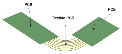

柔性PCB与传统PCB的不同及柔性PCB应用
顾名思义,柔性印刷电路板具有物理灵活性。这些PCB广泛用于机械敏感设备,因为灵活性允许电路板抵抗振动。 柔性PCB 与传统电路板相比更耐用,但柔性PCB制造工艺灵敏且复杂。
