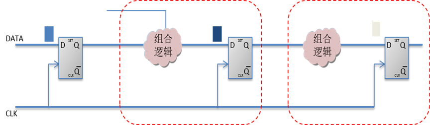

  2. 数字电路基础
    • 组合逻辑(逻辑门、MUX、编码器)、时序逻辑(触发器、寄存器、计数器)。
    • 时序分析:建立时间(Setup Time)、保持时间(Hold Time)、时钟偏斜(Clock Skew)。
