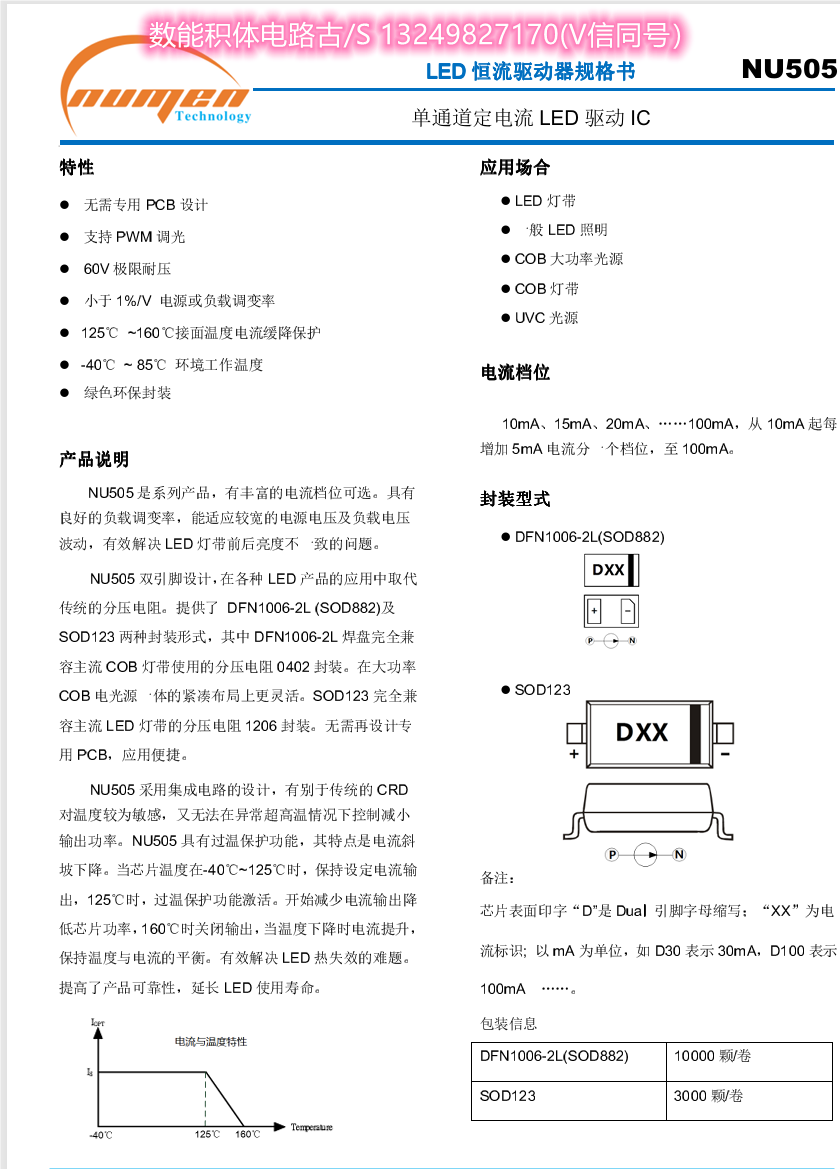

小体积SOD123/DFN1006封装的灯带恒流IC NU505应用电路
传统的分压电阻。提供了 DFN1006-2L (SOD882)及 SOD123两种封装形式,其中DFN1006-2L完全兼 容主流COB灯带使用的分压电阻0402封装。在大功率 COB电光源一体
