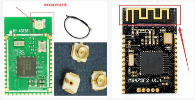

  1. 定位并断开原PCB天线:
    • 找到原PCB天线的馈点(通常是一个焊盘或一小段微带线连接到RF模块输出引脚)。
    • 物理切断连接: 使用锋利的美工刀或小锯条,小心地在馈点与天线辐射体之间切断铜箔走线(如下图示意位置)。确保彻底断开,不留任何细小铜丝连接。
    • 移除天线匹配元件(如存在): 如果原天线馈点附近有串联电容、电感等匹配元件(通常靠近RF模块输出),通常需要移除它们(焊下来),为新的50欧姆馈线让路。保留靠近RF模块的元件(如隔直电容)
    原PCB天线示意图:
    [RF Module Output] --- [可能存在的匹配元件C1/L1] --- [===馈点===] ==== 天线辐射体 ====
    切断点:应在 [===馈点===] 与 [天线辐射体] 之间切断(图中`===`处)。
