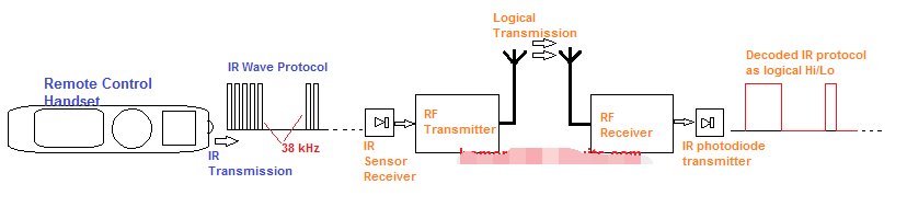

如何通过433MHz制作红外遥控范围扩展电路
在这篇文章中,我们将学习如何通过 433MHz 射频遥控器系统增加或扩展普通红外或红外遥控器的范围。
