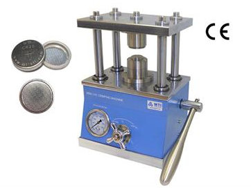

CR-2450型小型液压纽扣电池封装
本产品是一款小型液压纽扣电池封装机产品。标准配置可用于封装CR2016、CR2032纽扣电池。也可更换部分模具配件后封装CR2450、CR2012等纽扣电池.具有体积小,操作方便,成型精确等优点。主要应用于电池材料研发的样本制作。
