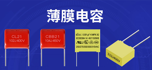

薄膜电容有些什么重要参数?
薄膜电容基本的参数包括额定直流电压,是在整个温度范围内允许持续施加的直流电压。当然还包括额定交流电压,电容器工作在交流电压下可以连续施加的交流电压的有效值,电容量,ESL、ESL,DV/DT有效值电流峰值电流和工作温度等。
