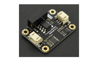

dfrobot 模拟量隔离模块简介
这款隔离模块能够隔离模拟信号,提供隔离电源给传感器模块使用,能有效防止传感器之间的相互干扰。该模块可用于多参数水质检测系统,防止水质传感器之间相互干扰。
2020-01-03 11:34:24
