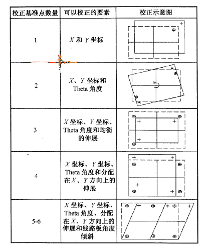

贴片机基本编程基准点的输入和设定
基准点的输入方法与元件贴装数据的输入方法大体相同,也可以采用如在元件贴装数据输入中所述的4种方法。但基准点输入后,需要设定和选用合适的数量和方法来为线路板上贴装位置进行校正和补偿。在前面提到线路板的基准点有3种,即整板校正基准点

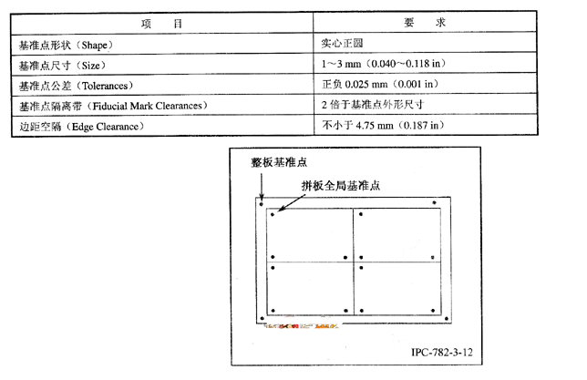

PCB焊盘图形设计的影响
 PCB基准点是贴片机定位PCB主其他元件位置的基础,基准点的形状、位置设计和它的制造将直接影响贴 片的质量。关于基准点的描述按IPC“SMEMA FIDUCIALMARK STANDARD 3.1”的定义可以分为4种,它在PCB上的布 置如图1和图2所示。
2023-09-11 15:40:09

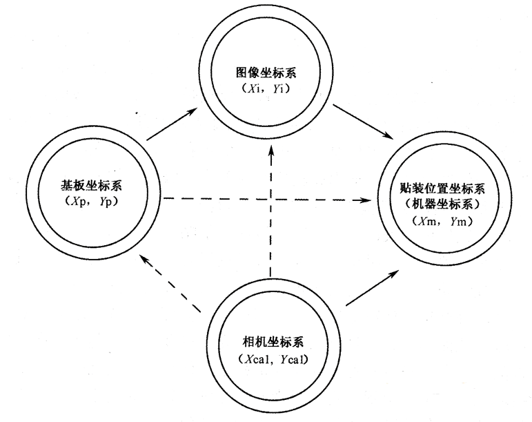

贴片机视觉系统工作原理
那么,机器通过对PCB上的基准点和元器件照相后,如何实现贴装位置自动矫正并实现贴装的昵?这一过程是机器通过一系列的坐标系之间的转换来定位元件的贴装目标的。我们通过贴装过程来阐述系统的工作原理。首先
2023-09-07 15:17:00
贴片机贴装速度
线路板基准点校正时间:由于线路板的传送、线路板的翘曲和贴装的要求等,用线路板上的基准点定位是的方式。一般来说,一个基准点只能校正线路板X、y方向的偏差;两个基准点可以校正线路板X、y方向的偏差和角度的偏差;
2023-09-20 15:00:59
