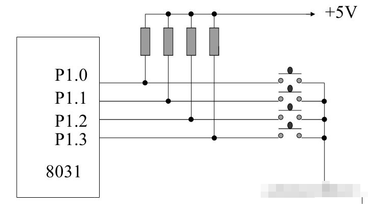

矩阵键盘的 PCB 接法核心是利用行列扫描来减少所需微控制器 IO 引脚的数量。其基本思路是将按键排列成行和列的网格,按键位于行线和列线的交叉点上。
以下是详细的 PCB 接法步骤和要点(以常见的 4x4 键盘为例):
  1. 规划行和列:
    • 确定键盘的行数 R 和列数 C。例如,一个 4x4 键盘有 4 行 (R0, R1, R2, R3) 和 4 列 (C0, C1, C2, C3),总共 16 个按键。
    • 所需微控制器 IO 引脚总数 = R + C(4+4=8 个)。
  2. PCB 布线 - 行线:
    • 在 PCB 上绘制 R水平的导线作为行线。每条行线连接该行所有按键的一个引脚(通常是按键的一端)。
    • 连接方式: 同一行上的所有按键的“行引脚”都直接相连在这条行线上。
    • 每条行线的末端(通常会连接到微控制器)建议串联一个限流电阻(例如 220Ω - 1kΩ)。这个电阻主要起保护作用,防止意外将行线配置为输出低电平时,列线输出高电平造成的短路。
  3. PCB 布线 - 列线:
    • 在 PCB 上绘制 C垂直的导线作为列线。每条列线连接该列所有按键的另一个引脚(按键的另一端)。
    • 连接方式: 同一列上的所有按键的“列引脚”都直接相连在这条列线上。
    • 每条列线的末端(通常会连接到微控制器)建议连接一个上拉电阻(例如 4.7kΩ - 10kΩ)到 VCC(电源正极)。
  4. 按键连接:
    • 每个按键的两个引脚,一个连接到它所在行的行线,另一个连接到它所在列的列线
    • 按键本身在未按下时是断开的,按下时会将对应的行线和列线短接
  5. 添加二极管(防鬼键 - 强烈推荐!):
    • 为什么需要: 当同时按下多个按键时(尤其是在某些组合下),可能会产生被称为“鬼影”或“重影”的误判按键。要支持无冲突的多键按下(NKRO 或至少 6KRO),必须在每个按键上串联一个二极管
    • 接法:
      • 将二极管的阳极 (A) 连接到按键的行引脚侧(即按键连接到行线的那一端)。
      • 将二极管的阴极 (K) 连接到按键的列引脚侧(即按键连接到列线的那一端)。
    • 方向性至关重要: 所有二极管的阴极必须朝向列线(或朝向微控制器的列 IO 引脚)。
    • 作用: 二极管只允许电流从行线(阳极)流向列线(阴极)。当某行被拉低时,即使有其他按键按下,电流也无法反向流入其他行,从而防止了错误的闭合回路形成,消除了鬼键现象。
    • 二极管选择: 常用小型开关二极管,如 1N4148。
  6. 去耦电容:
    • 在 PCB 的 VCC 和 GND 之间靠近键盘接口的地方,放置一个去耦电容(例如 0.1uF 陶瓷电容)。这有助于滤除电源噪声,提高扫描可靠性。
  7. 连接微控制器:
    • 行线:R 条行线连接到微控制器的 RIO 引脚。在软件中,这些引脚通常配置为输出。扫描时,一次只有一行被设置为低电平(扫描行),其他行设置为高电平(或高阻态)。
    • 列线:C 条列线连接到微控制器的 CIO 引脚。在软件中,这些引脚通常配置为输入(通常使能内部上拉电阻,如果外部已接上拉,内部上拉可禁用或保留)。上拉电阻确保列线在无按键按下时为高电平。当扫描行被拉低,且该行某列的按键被按下时,对应的列线会被拉低(通过闭合的按键和行线的低电平),软件通过检测列线的电平变化(低电平)来判断哪个按键被按下。

关键总结:
  1. 正交网格: 行线水平走,列线垂直走,按键在交叉点。
  2. 二极管方向: 必须每个按键串联二极管,阴极 (K) 朝向列线(或列 IO 引脚)。
  3. 列线上拉: 每条列线末端接上拉电阻到 VCC(或使用 MCU 内部上拉)。
  4. 行线保护: 行线末端串联小电阻(可选但推荐)。
  5. 去耦电容: VCC/GND 间加 0.1uF 电容。
  6. 扫描逻辑(软件):
    • 输出模式: 所有行线引脚设置为输出。
    • 输入模式: 所有列线引脚设置为输入(使能上拉)。
    • 逐行扫描:
      • 设置当前扫描行输出为低电平。
      • 其他所有行输出高电平(或设为高阻输入状态)。
      • 读取所有列线引脚的电平。
      • 如果某列引脚读到低电平,则表示当前扫描行与该列的交叉点按键被按下。
    • 循环扫描所有行。
遵循以上步骤和要点进行 PCB 设计和布线,即可得到一个稳定可靠、支持防鬼键功能的矩阵键盘电路。务必仔细检查二极管的方向和行列线的连接是否正确。
