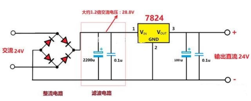

24V交流转直流的原理
交流变直流,可通过整流的方式得到。根据题目的要求,想要把交流24V变成直流24V。实现方法不唯一,本人介绍比较常用且简单的方法,就是使用桥式整流——滤波——稳压后得到24V直流电。原理如下图所示.
