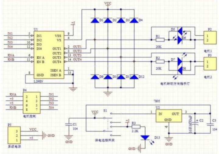

好的,关于L298N 驱动模块的 PCB 设计,以下是一些关键信息、设计要点和常见解决方案:
核心目标
设计一块 PCB 板,用于搭载 L298N 芯片及其周边必要元件,实现对两个直流电机或一个步进电机的双向驱动控制(H桥功能),提供逻辑控制接口和电机电源接口。
PCB 设计要点
  1. 核心器件放置与散热:

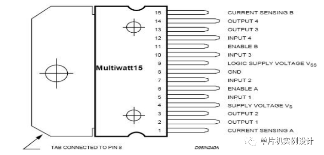

    • L298N 芯片: 放置在 PCB 中心或散热路径良好的位置。散热是关键!
    • 散热焊盘: L298N 芯片底部通常有一个大的金属散热片(Exposed Pad)。PCB 上对应的区域必须设计一个大面积、多过孔(散热孔)连接的铜层连接到 GND(或单独的散热层),以便将芯片的热量有效传导到 PCB 铜皮上散热。如果驱动电流较大(>1A),强烈建议在芯片顶部再额外加装散热片,散热片通过螺丝或卡扣固定在 PCB 上(PCB 需预留螺丝孔或卡扣位)。
    • 位置: 确保芯片周围有足够空间放置输入输出电容、续流二极管等关键器件,并预留散热片安装空间。

  3. 续流二极管(Freewheeling Diodes):
    • 必要性: 绝对必需! 每个 H 桥输出(OUT1/OUT2 一组, OUT3/OUT4 一组)都需要连接 4 个快恢复二极管或肖特基二极管(如 1N5822, FR107, UF4007 等)。通常选用 1A 以上额定电流、反向恢复时间快(<100ns)、耐压高于 VS 输入电压 的二极管。
    • 连接方式(标准接法):
      • 二极管的正极(Anode)连接到 H 桥的输出端(OUT1/OUT2/OUT3/OUT4)。
      • 二极管的负极(Cathode)连接到 VS (电机电源正极) 和 GND (电机电源负极)。具体是连接到 VS 还是 GND 取决于管脚定义。最常见的接法是:OUT1/OUT3 对应的两个二极管的负极接到 VS;OUT2/OUT4 对应的两个二极管的负极接到 GND务必仔细核对 L298N 数据手册中的典型应用电路图!
    • PCB 布局: 这四个(或两组)二极管必须紧挨着芯片的输出引脚(OUT1-4)放置,使用短而粗的走线连接。目的是为电机线圈产生的反电动势提供最快的泄放回路,保护 L298N 内部的功率管不被反向高压击穿。二极管放置位置不当或走线过长是导致芯片损坏的常见原因!
  4. 输入/输出接口:
    • 电源输入: 预留足够尺寸的接线端子(如 5.08mm/3.81mm 间距螺钉端子)或插针,用于连接电机驱动电源(VS, GND)和逻辑电源(VSS, GND - 如果独立供电)。明确标注 VS, VSS, GND
    • 电机输出: 预留接线端子或插针连接电机,每组(OUT1/OUT2, OUT3/OUT4)标注清楚。
    • 控制信号:
      • 使能端:ENA (通道A使能), ENB (通道B使能) - 通常通过跳线帽可连接到 VSS (高电平使能) 或悬空/PWM 输入。
      • 方向控制:IN1, IN2 (控制通道A的 OUT1/OUT2), IN3, IN4 (控制通道B的 OUT3/OUT4)。
      • 这些信号线(通常来自单片机如 Arduino)使用普通宽度的走线(如 10-20mil)连接到对应的插针或排针座。如果控制线较长或环境干扰大,可考虑在信号输入端附近(靠近连接器)放置小电容(如 10-100nF)到 GND 滤波。

  5. 电压转换/稳压(可选):
    • 许多现成的 L298N 模块集成了一个 5V 稳压器(如 78M05)
    • 作用: 当逻辑电源 VSS 没有单独提供 5V 时,可以从电机电源 VS(必须高于 7V)通过此稳压器降压得到稳定的 5V 供给芯片逻辑部分和(可选)外部控制电路(如单片机)。
    • PCB 设计: 如果包含此稳压器,需在 VS 输入端附近放置该稳压器芯片,并在其输入脚(VS)和输出脚(VSS)附近分别放置输入电容(如 10uF)和输出电容(如 100nF)。需要预留一个跳线帽位置,让用户选择 VSS 是使用板载稳压产生的 5V 还是外部输入的 5V。
    • 如果不包含:VSS 必须由外部提供稳定的 5V 电源。
