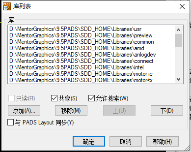

PADS PCB如何导入ORCAD绘制的原理图呢?
  今天我们来解决如果是orcad原理图,pads软件如何导入?   第一步:打开PADS软件PCB,先建立一个新库,保存所有PADS中的封装到这个库,最后指向库   第二步:打开
