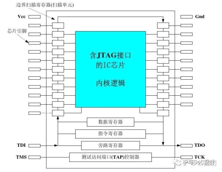

JTAG内部有一个状态机,称为TAP控制器。TAP控制器的状态机通过TCK和TMS进行状态的改变,实现数据和指令的输入。

JTAG的核心信号是 TDI (数据输入)、TDO (数据输出)、TMS (模式选择)、TCK (时钟)。通常还会连接 TRST (复位,可选)GND (地)。在调试器和目标板之间,需要将这些信号点对点正确连接。

JTAG接口至少包括3个输入端口(TDI、TMS、TCK)和1个输出端口(TDO),统称测试访问端口(TAP)。TRST可选。当TAP Controller在上电时不能复位,则TRST应当存在。

JTAG协议核心是三个寄存器和TAP状态机。作为DEBUG的JTAG接口会在DAP中利用旁路寄存器JTAG协议转换为APB协议。作为DFT的JTAG接口会直接利用数据寄存器进行边界扫描。
