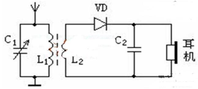

一个典型的超外差调幅收音机电路原理图可以分解为以下几个主要功能模块:
  1. 天线与输入调谐回路 (Antenna & RF Tuning Circuit):
    • 原理: 磁性天线(线圈L1和磁棒)或外接天线接收空间中的无线电波(高频信号)。
    • 作用: L1(初级线圈)和可变电容器C1a组成并联谐振回路(LC回路)。
    • 关键: 旋转C1a(通常双联或三联可变电容的一联)改变谐振频率,选择出我们想要收听的特定电台信号(载波频率为f_rf),抑制其他频率的信号。初步放大后的微弱射频信号通过L1与L2(次级线圈)的耦合送到下一级。
  2. 变频级 (Frequency Converter / Mixer & Local Oscillator - LO):
    • 核心元件: 变频管(晶体管,通常是专用变频管或性能好的高频管)、本机振荡线圈(L3)、振荡回路电容(C1b,与C1a同轴调整)、反馈电容。
    • 原理:
      • 本机振荡器: C1b、L3及其并联电容构成另一个LC谐振回路(振荡回路),产生一个比接收到的电台信号频率(f_rf)始终高出一个固定中频(如465kHz)的本机振荡信号(f_lo = f_rf + 465kHz)。
      • 混频器: 接收到的电台信号(f_rf)和本机振荡信号(f_lo)同时加到变频管的输入端。
    • 作用: 利用晶体管的非线性特性,混频器输出端会产生这两个信号的和频(f_lo + f_rf)、差频(f_lo - f_rf)以及其他组合频率分量。
    • 关键输出: 设计上,我们需要并选出那个固定的差频信号(f_lo - f_rf = 465kHz)。无论接收哪个电台,经过混频后都变为固定的465kHz中频信号(Intermediate Frequency, IF)。这是超外差收音机的核心优势——固定中频便于后续高增益、高选择性的放大。
