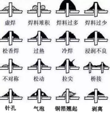

  2. 焊接缺陷(SMT贴装后)
    • 虚焊/假焊:焊锡未熔合元件引脚。
    • 立碑(Tombstoning):一端翘起导致开路。
    • 锡球(Solder Balling):焊锡飞溅形成小球。
    • 偏移/侧立:元件位置或角度错误。
