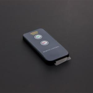

dfrobot红外遥控器(2按键)简介
本品为两个按键的红外遥控器,非常的简单、简洁。在许多项目中只需要两个按键负责开关即可,顺应智能化和极简主义的潮流。按键编码参考规格中的描述。

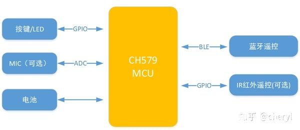

CH579蓝牙智能遥控器方案
微控制,片上集成BLE通讯模块、外围精简、睡眠功耗低至0.2uA、多型号选择,可用于开发各类低功耗蓝牙遥控器产品。 方案说明 CH579 :Cortex-M0,集成低功耗蓝牙通讯模块,符合BLEV4.2。作为蓝牙遥控器主控,主要负责遥控器主任务处理,蓝牙事务,按键指示
