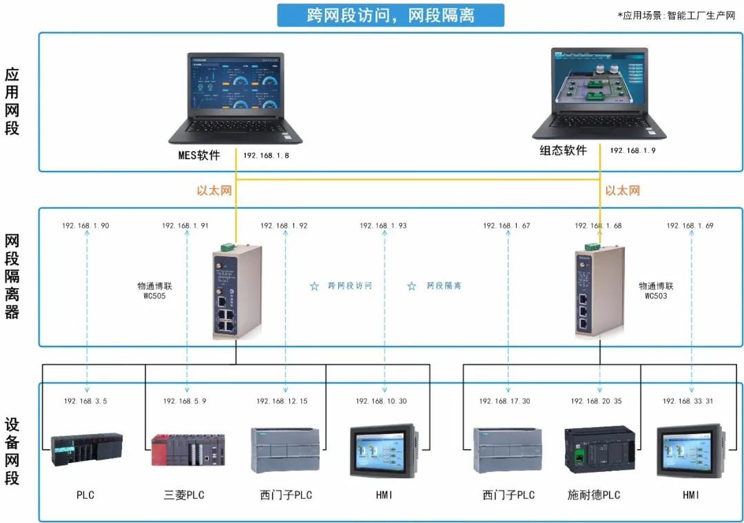

同一网段多个相同IP设备如何进行NAT转换和跨网段访问
在智能工厂的场景中,设备需要联网才能接入数字化管理系统,而在实际操作中,企业往往会遇见些问题,比如同一网段下相同设备IP冲突的问题、不同网段下设备无法通行的问题,都会影响到设备联网和网络管理工作的开展。那么有没有简单高效的解决方法呢?

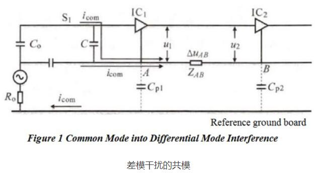

PCB布局对电磁兼容EMC性能的影响
印刷电路板(PCB)内部印刷线具有相对于参考接地板的寄生参数,当功能信号在PCB内传输时,电路中同一网络中的同一等电位节点不再具有等电位。PCB内部的电流i从源端开始,通过系列载流子返回信号源,形成信号。更重要的是,我倾向于沿着具有低阻抗的路径流动,因此我通常保持不变的阻抗稳定性。
