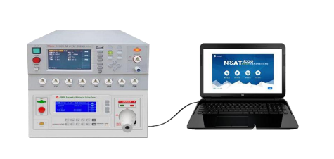

【软件分享】绝缘耐压测试软件NSAT-1030# 绝缘耐压测试# 软件测试
仪器仪表,耐压,耐压试验,耐压测试

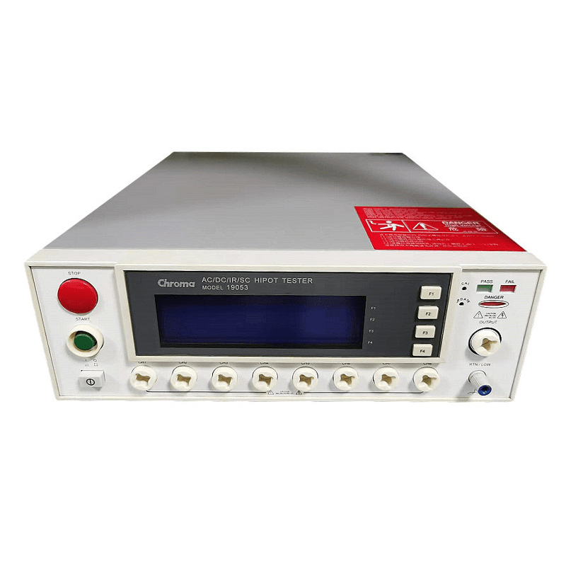

chroma 19053耐压测试器-美国致茂
耐压测试器Chroma 19050系列有三个机种供选择,19052 AC/DC/IR耐压测试器,19053 AC/DC/IR耐压测试器,内建8组高压扫描功能,19054 AC/DC/IR耐压测试
