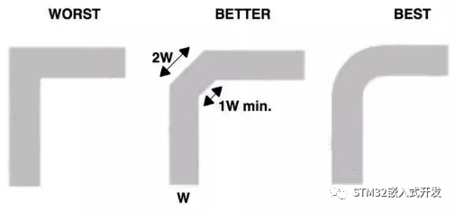

PCB线角度该怎样设置,是45好还是圆弧好?
因素,如电路的复杂程度、信号传输的要求、机械装配和制造工艺等。 一般来说,45度角是较常见的选择,它具有以下优点: 1. 电路性能优良:45度角可以有效降低信号传输中的反射和干扰,减少信号衰减,提高电路性能。 2. 机械可靠性:45度角转弯可

关于PCB线角度的规范问题
现在但凡打开SoC原厂的PCB Layout Guide,都会提及到高速信号的线的拐角角度问题,都会说高速信号不要以直角线,要以45度角线,并且会说圆弧会比45拐角更好。
2019-06-06 14:43:09
45?圆弧?90直角?PCB线角度到底该怎样设置?
现在但凡打开 SoC 原厂的 PCB Layout Guide,都会提及到高速信号的线的拐角角度问题,都会说高速信号不要以直角线,要以 45 度角线,并且会说圆弧会比 45 拐角更好
