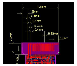

2.4G倒F天线资料分享
刚画的倒F天线,测试通过2.4G倒F天线详细尺寸.pdf (400.51 KB )2.4G 倒F天线.zip (14.69 KB )

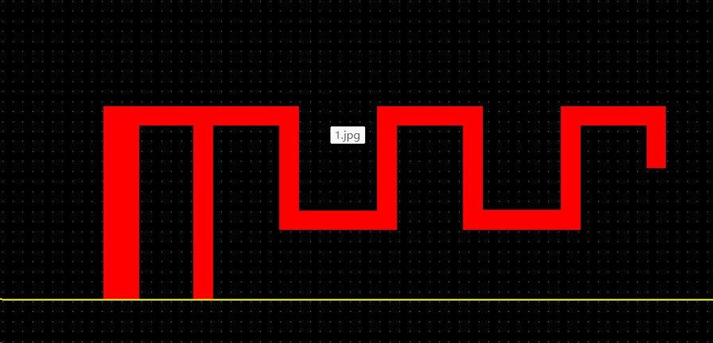

2.4G板载天线/TI板载天线设计 -附尺寸图及pcb文件资料
“因板载天线/Onboard天线,具有极高的集成度、几乎无额外成本、易于调试及生产等特点。故被广泛采用。经典的几款,如下图图1”图1天线ANT1#,出自TI公司。属于最早的一款2.4G板载天线天线
AntennaHome 2021-01-21 12:49:46
