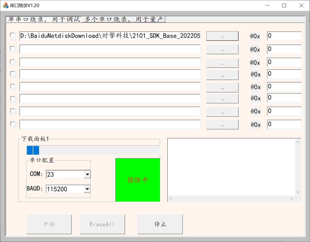

【时擎科技AT1000开发板试用体验】时擎科技AT1000 DEV开发板 – 烧录工具
SerialCom.exe。通过对烧录工具界面可知,该烧录工具最多支持8开发板同时量产,可以很好提升效率。 时擎科技烧录工具       时擎科技默认串口信息
