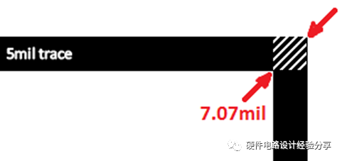

  1. 信号完整性问题(主要危害):
    • 阻抗突变:直角拐角处的走线有效宽度会增大,导致该局部区域的特性阻抗突然降低(电容效应增加)。
    • 信号反射:阻抗突变会引起信号的反射。对于高速信号(特别是上升/下降时间短的信号),这些反射会造成信号波形畸变(过冲、下冲、振铃),增加误码率,甚至导致系统不稳定。
    • EMI辐射:直角产生的反射和电流路径突变会增强电磁干扰辐射,影响电路自身性能和周边设备。

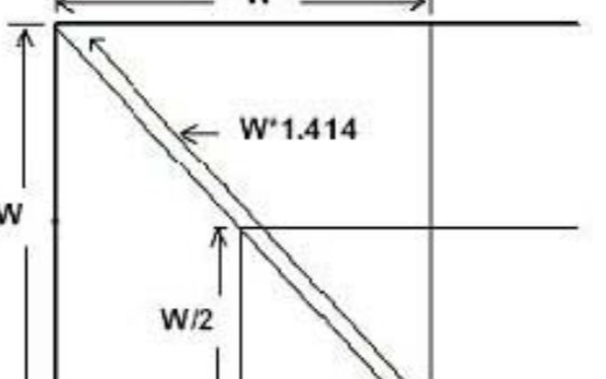

  • 45°斜角走线:这是最常用、最推荐的替代方案。将90°直角改为两个135°角(即45°斜角连接),能显著减小阻抗突变和反射问题。

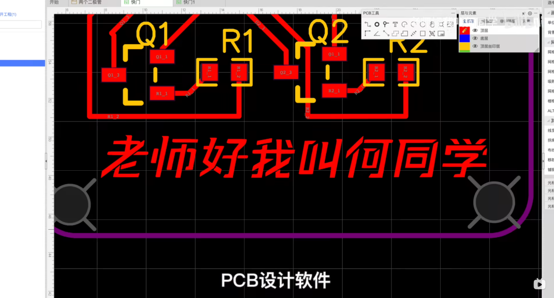

采访过苹果公司CEO的B站up主-何同学,近期更新一条视频中,有出现过他自己设计的PCB图。 很多人说他不应该直角线。   PCB为什么不能直角线呢? 一般在高速信号线中,直角线会带来阻抗

直角线一般是PCB布线中要求尽量避免的情况,也几乎成为衡量布线好坏的标准之一,那么直角线究竟会对信号传输产生多大的影响呢?从原理上说,直角线会使传输线的线宽发生变化,造成阻抗的不连续。其实不光是直角线,顿角,锐角线都可能会造成阻抗变化的情况。

如果是射频线,在转角的地方如果是直角,则有不连续性,而不连续性将易导致高次模的产生,对辐射和传导性能都有影响。RF信号线如果直角,拐角处的有效线宽会增大,阻抗不连续,引起信号反射。为了减小不连续性,要对拐角进行处理,有两种方法:切角和圆角。圆弧角的半径应足够大,一般来说,要保证:R>3W。
