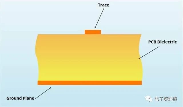

PCB线结构
在多层PCB尤其是高速PCB中,经常将介质之间的若干个金属层(Plane)分配给电源和地(PoweriGnd)网络。这样PCB上的线就可以大致分为类:微带线和带状线。微带线的附近只有一金属平面,通常位于PCB的表层(Top/Bottom Laver)
