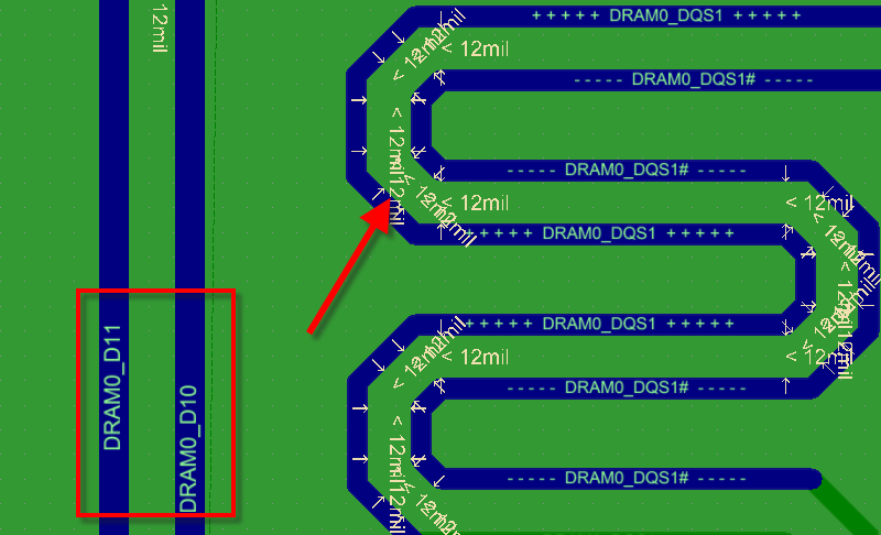

Altium软件中检查线间距时差分间距报错的处理方法
的设置)也会DRC报错,产生很多DRC报告,难以分辨,如图12-23所示。 图12-23 DRC报告 如何解决这个问题呢?可以利用Altium Designer的高级规则编辑功能,对差分线进行过滤。 (1)按快捷键DR,进入PCB规则及约束编辑器,新建一个间距规则,并把优先级

Allegro小技巧 | 如何设置差分线能够有效减少报错
PCB设计过程中,差分信号是比较重要的信号,一般设置差分信号到其它信号的间距是20mil,但是设置完差分信号到其它信号的间距之后,差分对内PN之间不满足20mil的间距,会报错,如1所示:图1差
