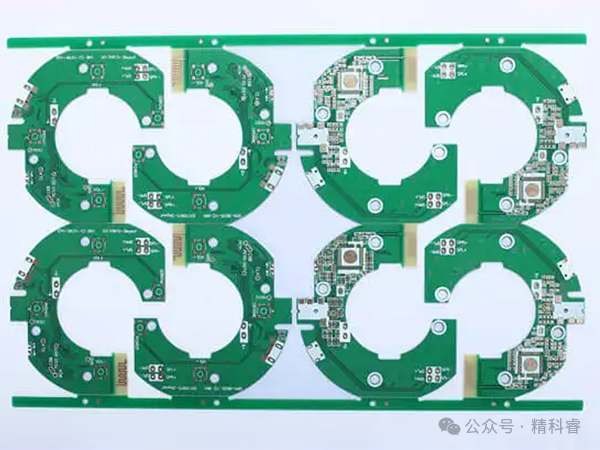

在PCB制造和SMT组装中,"拼阴阳板"(或称鸳鸯板、阴阳拼板)是一种将一块PCB板的A面(通常是元件面)和其对应的B面(通常是焊接面或另一元件面)的镜像版本,以对称的方式拼合在同一张大生产板(Panel)上的做法。这样做的核心目的是提高SMT贴片效率
以下是拼阴阳板的关键步骤和要点:
  1. 设计镜像:
    • 在PCB设计软件(如Altium Designer, KiCad, Allegro, PADS等)中,将你PCB板的B面设计(Bottom Layer)进行镜像翻转操作(Mirror)。通常需要绕Y轴(垂直轴)进行180度旋转(Rotate 180 degrees around Y-axis),使其成为原始A面设计的镜像。
    • 重要: 镜像操作必须正确无误,确保B面元件位置、方向、焊盘等都正确镜像,否则贴片会出错。
  2. 创建对称拼板:
    • 在同一张大面板(Panel Layout)上,将原始PCB的A面设计放置在一半区域(例如左边)。
    • 将镜像翻转后的B面设计(即镜像B面)放置在面板的另一半区域(例如右边),并确保两部分关于面板中心线完全对称(通常是垂直对称轴)。
    • 这两个镜像对称的单位被称为一个"阴阳对"。

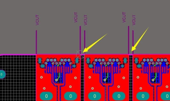

  4. 设计分板方式:
    • 在镜像的阴阳单元之间,以及面板边缘与阴阳单元之间,设计合理的分板槽V-Cut线。
    • 确保分板槽/V-Cut的设计也关于对称轴对称,以便最终分割成单个的阴阳对板。

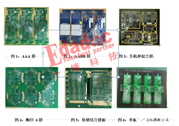

作者:王辉刚,王辉东拼板是一门技术,也是一门艺术。本期课题跟大家一起分享关于PCB拼板方面的话题。PCB拼板说直接一点就是把几个小PCB单元用各种连接方式组合在一起。比较常见的拼板有AA顺序、AB正反、AA旋转、AB阴阳、ABC混合等等多种方式
