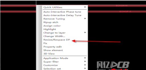

pcb设计:Allegro自动修改差分线宽方法
pcb设计过程中,有时候因为阻抗的变化,我们需要更改已经布好的走线,单根走线非常好更改,直接使用change命令修改线宽即可,对于差分信号,有线宽、线距,所以我们不能直接用change命令修改
