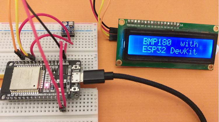

基于ESP32开发板的大气压测量仪设计
项目利用Arduino IDE环境、BMP180和ESP32 DevKit开发板,是一个基于网页的大气压测量仪,测量结果显示在LCD上。如果设计一个简单的ESP32 Web Server的话,就可连续显示来自BMP180传感器的大气压和温度测量结果。项目所需物料如下。
