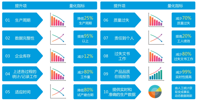

MES系统如何支持多品种小批量生产
​ MES系统(制造执行系统)在多品种小批量生产环境中发挥着至关重要的作用。它通过一系列先进的技术手段,提高了生产线的灵活性和效率,从而有效地支持了多品种小批量生产

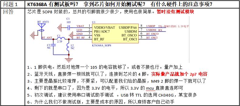

KT6368A双模蓝牙芯片批量生产使用主机芯片KT6358M测试很方便
KT6368A双模蓝牙芯片批量生产使用主机芯片测试很方便 KT6368A批量生产怎么办?不可能用手机一个一个的去连吧,太慢了 别慌,这个问题,我们早就考虑清楚了,答案如下,分为两个方法:
