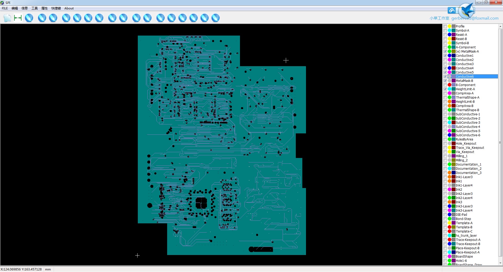

从Gerber文件中判断PCB尺寸,主要有以下几种方法,具体取决于文件内容和使用的工具:
  1. 检查板框层(通常是 .GKO.GM1 等机械层):
    • 这是最直接、最可靠的方法。PCB设计软件在输出Gerber时,会专门有一个层(通常是机械层1 Mechanical 1 / GKO 或其他命名的机械层)来定义PCB的外形轮廓(Outline/Boundary)
    • 在Gerber查看软件(如免费的ViewMate, KiCad GerbView, GC-Prevue, 免费的在线Gerber查看器等)中打开这个板框层文件。
    • 该层通常会包含一个或多个闭合的线条(直线、圆弧),清晰地勾勒出整个PCB的形状。
    • Gerber查看软件通常会有测量工具。使用这个工具测量板框层上轮廓线两个关键点(如对角顶点或长度/宽度的两端点)之间的距离,即可得到PCB的长度和宽度尺寸。注意查看软件中设置的单位(公制mm或英制mil)是否正确。
  2. 识别其他包含外形信息的层:
    • 有时外形信息也可能放在其他层,例如:
      • 某些设计中,外形边框可能放在 .GKO (Board Outline) 层。
      • 阻焊层(.GTS 顶层阻焊, .GBS 底层阻焊)丝印层(.GTO 顶层丝印, .GBO 底层丝印) 的边缘通常会紧贴板框,测量这些层的有效图像范围也能大致推断PCB尺寸,但不如板框层精确,因为可能存在设计余量。
      • 禁止布线区(Keep-Out Layer) 有时会和外框重合。
    • 如果无法确定哪个是专门的板框层,可以尝试在Gerber查看器中逐个打开这些可能的层,查看哪个层清晰地显示了PCB的整体边界。
  3. 利用钻孔文件(.DRL)辅助判断:
    • 虽然钻孔文件 .DRL (或 .TXT) 主要记录钻孔坐标和大小,但它通常也包含PCB的加工范围信息
    • 某些Gerber查看器在导入钻孔文件时,会自动或手动设置一个代表加工板尺寸的矩形边框(这个边框通常大于或等于实际PCB尺寸)。
    • 打开钻孔文件后,查看软件显示的边框尺寸,这代表了包含所有钻孔需要的板材最小尺寸,通常比实际PCB略大(包含工艺边或加工余量)。这可以给出一个最大尺寸的概念,但精确尺寸仍需看板框层。
  4. 检查Gerber文件中的坐标范围:
    • Gerber文件本质上是矢量绘图指令(移动、画线、画弧、闪光等)。专业的Gerber查看器或CAM软件可以解析整个文件中所有绘图元素的最小和最大X、Y坐标值
    • 计算 Xmax - XminYmax - Ymin 即可得到包含所有图形内容的最小矩形区域的尺寸。这个矩形区域通常就等同于PCB的外形尺寸(尤其是当板框是矩形时),或者至少非常接近(对于非矩形板,这是外接矩形尺寸)。
    • 查看器软件通常会在界面某处(如状态栏、文件信息窗口)直接显示文件的 Min X/YMax X/Y 坐标值。关键点: 必须确保查看器中设置的单位和坐标格式(Leading/Trailing Zero Suppression) 与Gerber文件生成时的设置完全一致,否则计算出的尺寸会是错误的。
总结关键步骤:
  1. 找到板框层: 优先查找 .GKO, .GM1 或其他明确标识为板框/外形的机械层文件。
  2. 使用Gerber查看器: 用专业Gerber查看软件(如ViewMate, KiCad GerbView, GC-Prevue, ZofzPCB等)打开该文件。
  3. 确认单位: 在查看器中务必设置正确的单位(毫米 mm 或 密尔 mil)坐标格式(Leading Zeroes / Trailing Zeroes)。这通常在打开文件时或文件属性中可以设置/查看。单位错误是导致尺寸判断失误的最常见原因!
  4. 测量尺寸:
    • 如果板框清晰可见,直接用查看器的测量工具测量轮廓的关键尺寸(长、宽)。
    • 如果找不到明确板框层,尝试查看文件的最小/最大坐标范围(在查看器的文件信息或属性中查找 Min X/Y, Max X/Y),然后计算差值得到尺寸。
重要提示:
  • 单位一致性: 整个过程中(设计输出、Gerber查看器设置、测量)单位必须统一。混淆 mm 和 mil (1 inch = 1000 mil ≈ 25.4mm) 会导致巨大误差。
  • 坐标格式: Gerber文件的坐标格式(如 2.4 表示整数2位小数4位)必须与查看器设置匹配,否则坐标解析错误。
  • 并非所有信息都在Gerber中: Gerber文件主要描述图形。更详细的制造信息(如精确板材尺寸、公差、V-cut位置、槽孔尺寸等)通常会在制造图纸(PDF/DXF)IPC-356网表 等配套文件中提供。如果板框复杂(包含圆弧、槽口等),仅靠Gerber测量可能不够精确,最好参考制造图纸。
因此,最标准、最推荐的方法是:在Gerber查看器中打开专门定义的板框层文件(通常是 .GKO 或其他机械层),确认单位和坐标格式无误,然后使用软件的测量工具直接测量PCB轮廓的尺寸。
