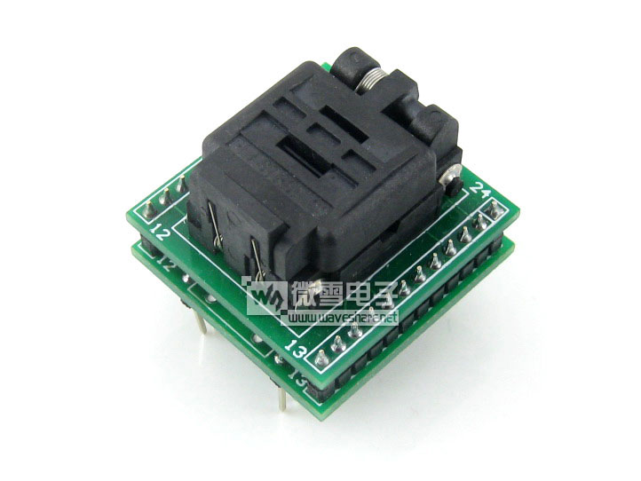

微雪电子QFN24 TO DIP24 (A)QFN24测试座简介
QFN24转DIP24 编程座 IC测试座 QFN-24BT-0.5-01带板 适用封装 QFN24,MLP24,MLF24 引脚间距0.5mm,长宽4×4mm 型号 QFN24 TO DIP24 (A)
2019-12-15 10:53:24

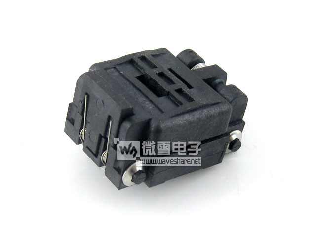

微雪电子QFN-24B-0.5-01 QFN24测试座介绍
QFN24 MLP24 MLF24 IC引脚间距0.5mm 编程座 测试座 用于QFN24的IC芯片进行烧写、测试,无中心脚 型号 QFN-24B-0.5-01
2019-12-10 14:04:38

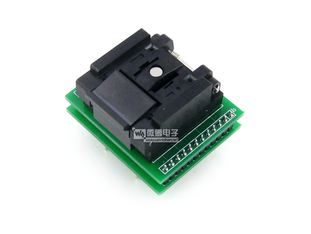

微雪电子QFN24转DIP24测试座简介
QFN24转DIP24 编程座 IC测试座 24QN50K14040带板 适用封装 QFN24,MLP24,MLF24 引脚间距0.5mm,长宽4×4mm 型号 QFN24 TO DIP24 (B)
2019-12-15 10:29:16
