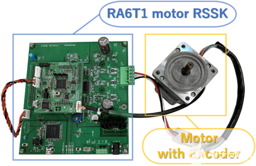

使用RA6T1电机控制RSSK运行编码器接口的电机
  电机参数提取程序和编码器接口的电机控制示例程序由瑞萨电子提供。因此,您可以使用 RA6T1 电机控制 RSSK 上的编码器轻松运行您自己的电机。(注1)
