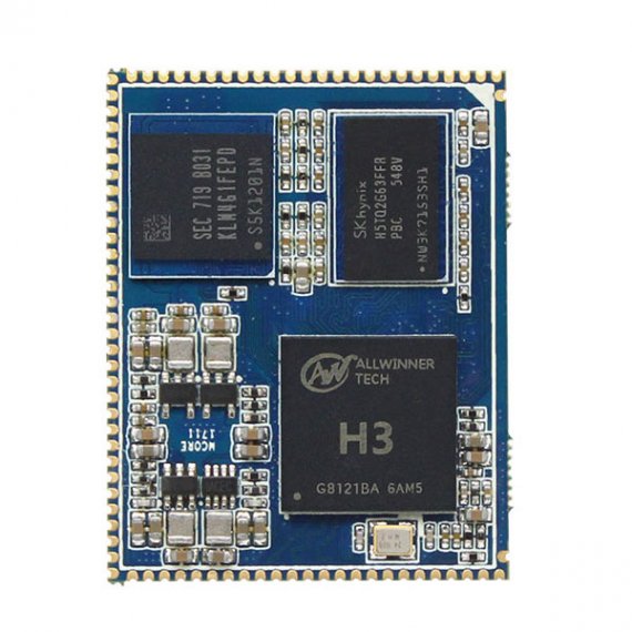

全志H3芯片的PCB布局设计需综合考虑信号完整性、电源管理、散热及EMC等因素。以下为关键设计要点:
1. 分区规划
  • 核心区域:H3芯片置于PCB中心,缩短高速信号路径。四周预留散热空间,优先布局高频元件(DDR3、时钟等)。
  • 电源分区:按电压等级划分区域(1.1V核心、3.3V I/O等),数字/模拟电源通过磁珠或0Ω电阻隔离。
  • 接口隔离:USB/HDMI等高速接口远离模拟音频/电源,以太网PHY靠近RJ45并做EMI屏蔽。
2. 电源设计
  • 多层铺铜:建议4层板(TOP-GND-POWER-BOTTOM),主电源层采用网状结构降低阻抗。
  • 去耦策略:每电源引脚配置10μF+0.1μF MLCC,DDR部分增加2.2μF阵列电容。高频去耦电容距芯片<3mm。
  • LDO选型:核心电源选用5A以上同步降压转换器,输入级加π型滤波器。
3. DDR3布线
  • 拓扑结构:采用T型拓扑,地址/控制线严格等长(±50mil),数据组内等长±5mil。
  • 阻抗控制:单端50Ω(差分100Ω),线宽/间距参考叠层计算。DQS差分对长度差<10mil。
  • 参考层:完整地平面下方走线,禁止跨分割区。过孔两侧加地孔回流。
4. 高速信号处理
  • HDMI布线:差分对长度匹配<5mil,远离时钟线。ESD器件靠近连接器放置。
  • USB布线:差分阻抗90Ω±10%,线长≤1500mil。添加共模扼流圈及TVS阵列。
  • 时钟树设计:24MHz主时钟走圆弧线,包地处理。RTC时钟区域铺静地并加guard ring。
5. 热管理
  • 散热设计:芯片底部使用4×4阵列过孔(孔径0.3mm)连接内部地层散热。可选外置散热片或导热垫。
  • 铜箔面积:电源区域铺铜面积≥15mm²,过孔间距1mm增强热传导。
6. EMC强化措施
  • 接地方案:单点接地于电源入口,多层板通过过孔阵列实现低阻抗连接。
  • 滤波电路:关键IO口加RC滤波(10Ω+100pF),高速接口加π型EMI滤波器。
  • 屏蔽处理:敏感区域使用0201封装电容做spot shielding,必要时添加导电布屏蔽罩。
7. 可制造性设计
  • 元件间距:BGA周边元件≥3mm,回流焊区域避免密排0402以下元件。
  • 测试点:预留JTAG、UART测试焊盘(直径1mm),关键电源节点加检测孔。
8. 验证要点
  • 信号仿真:HyperLynx进行DDR3眼图验证(需满足>300mV余量)
  • 热仿真:Flotherm分析高温工况下芯片结温(目标<85℃)
  • EMC预扫:使用近场探头扫描30MHz-1GHz频段辐射
建议参考全志官方HD-M-H3-2.0设计指南,结合具体应用场景调整布局。量产前需通过JESD22-A104 TCT测试(-40℃~85℃循环100次)。
