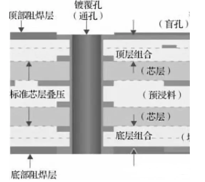

PCB设计过孔选择
在画电路板时,往往需要过孔来切换层之间的信号。在PCB设计时,过孔选择有盲孔,埋孔,通孔。如图3.1所示。盲孔是在表面或者底面打通到内层面,但不打穿,埋孔是在内层面之间的孔,不在表面和底面漏出;通孔是贯穿于表面到底面。处于成本以及加工难易程度的考虑,选择通孔较多。
