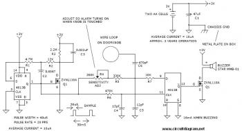

门把手触摸报警器分享
报警器是一种用于防止或预防某事件发生所造成的后果的电子产品。它通过声音、光、气压等形式来提醒或警示人们采取某种行动。报警器可以分为机械式报警器和电子报警器,其中电子报警器广泛应用于系统故障、安全防范、交通运输、医疗救护、应急救灾等领域。
