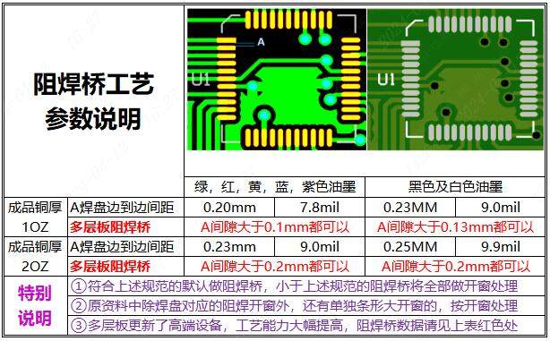

什么是PCB上的桥和膜开口
绿桥是SMD与SMD元件间的绿(两个开窗之间保留的宽度,一般》6mil),主要是防止短路作用。下图为生成绿桥和未生成绿桥的PCB板。

看客户要求!  PCB油墨桥  1、什么是桥  桥是元件盘的一个开窗到另一个开窗之间的绿就是桥,一般指比较密集的IC管脚对应盘间的焊条。桥的作用就是防止焊接时焊料流动,防止
h1654155275.6483 2023-03-31 15:13:51
绿桥,比杂色油墨好管控,你知道吗
对应盘间的焊条。桥的作用,是防止焊接时焊料流动、器件连锡短路等,通常为了防止焊接连锡短路,都要保证盘有桥。PCB桥工艺桥的工艺制成能力,跟油墨颜色、铜厚有关。绿桥,要比

PCB桥工艺这样做 轻松拿捏
的作用就是绝缘,在焊接工艺中,防止因桥连产生的短路、导体电路的物理性断线,如走线因灰尘、水分等外界环境因素造成绝缘恶化、腐蚀等。 桥是元件盘的一个开窗到另一个开窗之间的绿部分,一般指比较密集的IC管脚对应盘间的焊条。

PCB桥脱落与LDI工艺
的作用与工艺生产能力 1.1. 桥的定义与作用 桥(又称绿桥或坝),指的是表面贴装器件(SMD)盘之间的油墨。桥的作用是用于防止SDM盘(特别是IC封装)间距过小而导致焊接桥连短路,阻止焊料流动。 在日常开发中,我们

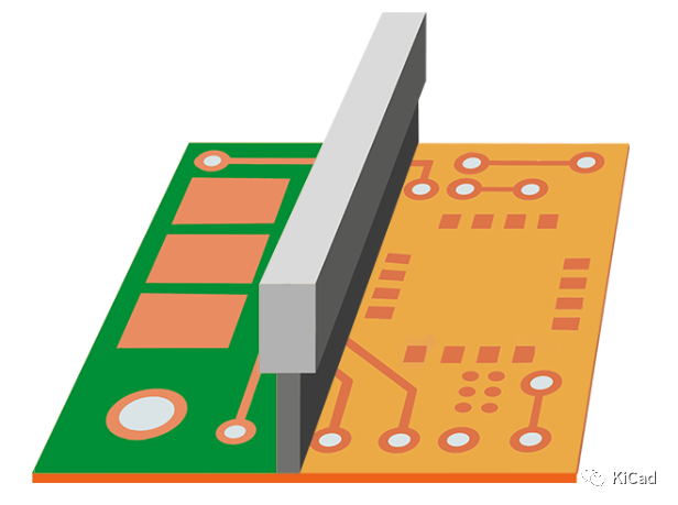

KiCad中的层及其应用
层是涂覆在PCB铜箔表面的聚合物。 在KiCad(以及其它EDA)中,层是“负片”。在该层上的图形对象,代表着该区域不会涂覆“绿”,铜箔会直接暴露在空气中,即开窗。 在“电路板设置”中,与相关的规则有3个: 重要提示:大多
