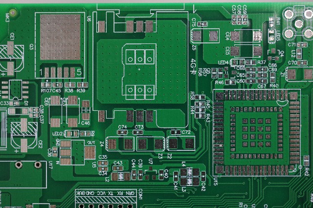

在PCB(印刷电路板)设计中,通常被称为“油漆”的那一层指的是 阻焊层
具体来说:
  1. 阻焊层:
    • 这是覆盖在PCB铜箔走线和铺铜区域上面的一层绝缘保护涂料
    • 它最常见的颜色是绿色(所以常被俗称为“绿油”),但也有蓝色、红色、黑色、白色、黄色等多种颜色可选。
    • 功能
      • 防止铜箔氧化。
      • 防止焊接时焊锡粘到不该粘的地方(短路)。
      • 提供电气绝缘。
    • 位置:它位于铜层(走线层)之上,但在需要焊接元器件引脚的地方(焊盘)会开窗,露出下面的铜。
    • 为什么叫“油漆”:因为它是一种涂覆上去的、有颜色的、液态固化后形成的涂层,外观和功能上都类似于一层油漆,所以被非专业人士或口语化地称为“油漆”。
  2. 另一种可能(但较少见):有时用户也可能指丝印层
    • 丝印层是印刷在PCB最外层(通常在阻焊层之上)的白色(或其他浅色)文字、符号、元器件轮廓标记的油墨层。
    • 它用于标注元器件位置、极性、型号、版本号、公司logo等信息,方便组装和维修。
    • 它也被称为“白油”或“丝印油墨”。
    • 位置:位于阻焊层之上(即PCB的最顶层或最底层表面)。
总结:
当你问PCB上的“油漆”在哪层时,最有可能指的是阻焊层。它是覆盖在铜走线上、用于保护和绝缘的那一层彩色涂层(通常是绿色)。而印刷文字标记的丝印层虽然也叫“油”,但位置更靠外,功能不同。
简单记忆:
  • “绿油”/“彩色油” = 阻焊层(覆盖铜线,绝缘保护)
  • “白油” = 丝印层(印字符标签)
所以,根据最常见的理解,PCB的“油漆”层指的是阻焊层
PCB为什么要使用绿色阻焊
  细心的你可能会发现,大部分的PCB都是绿色的(黑色、蓝色、红色等颜色的PCB比较少),这是为什么呢?其实,电路板本身是棕色的,我们看到的绿色是阻焊(soldermask)。阻焊并非一定是绿色
