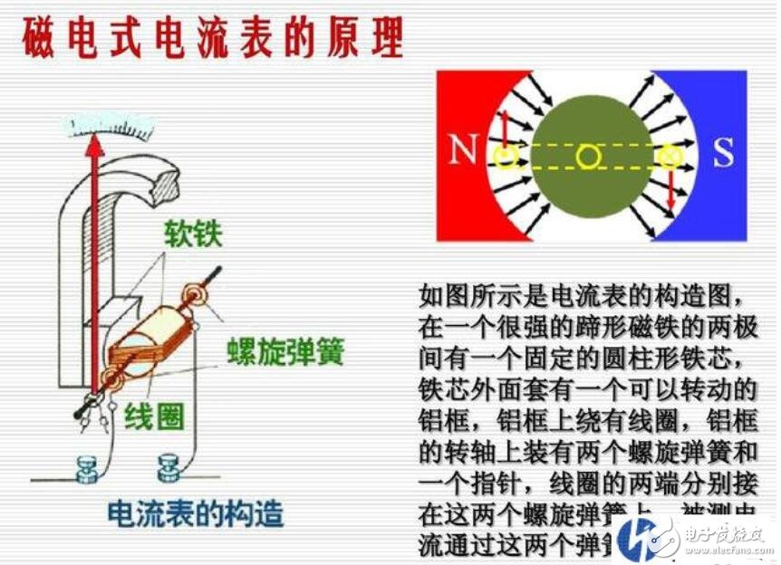

二、如何将直流电流表改为交流电流表? (仅限于常见的磁电式动圈表头)
常见的指针式(模拟)直流电流表内部的核心通常是磁电式动圈表头(直流微安表或毫安表头)。这种表头的指针偏转方向取决于电流的方向(极性)。直接将这种表头接入交流电路是无效的,因为交流电流方向在快速周期性变化:
  1. 指针抖动或指示为零: 指针会试图跟随快速变化的电流方向来回摆动(抖动)。对于工频交流电(50/60 Hz),指针摆动速度太快而无法稳定,人眼看到的可能是零指示或指针在一个小范围内抖动。
  2. 无法显示有效值: 即使指针能稳定,其偏转程度反映的也是交流电流在一个方向的瞬时值或平均值,而非我们通常需要的“有效值”(RMS值)。
因此,要将这种核心为磁电式动圈表头的直流电流表用于测量交流电流,最常用、相对可行的方法是:增加一个交流到直流(AC-DC)的转换装置(整流器)。
改造的核心:加装整流器(通常是桥式全波整流)
  1. 原理:
    • 桥式整流器由四个二极管(或一个桥式整流器模块)组成,其作用是将交流电的双向电流,转变为流过表头的单方向脉动直流电流
    • 这样,表头指针的偏转方向就不会随电流方向变化而改变,而是随着脉动电流的大小在零到某个峰值之间波动。
    • 由于表头的机械惯性(指针无法跟上快速脉动),人眼看到的指针指示是一个稳定的偏转角度
