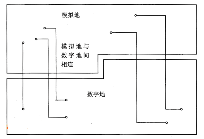

      • 禁止信号线跨越地平面分割槽! 后果比跨越电源分割更严重。
      • 明确的分隔边界: 分割槽必须清晰、连续。
      • 谨慎选择连接点: 分隔区必须通过低阻抗路径(单点或多点)在主接地点连接回主地平面。
      • 最小化分割区域: 尽可能小,只隔离绝对必要的部分。

将混合信号电路板上的数字地和模拟地分割开,这样能实现数字地和模拟地之间的隔离。尽管这种方法是可行的,但是这种方法也存在着很多潜在的问题,在复杂的大型系统中问题尤其突出,关键的问题是不能跨越分割间隙布线,一旦跨越了分割间隙布线,电磁辐射和信号串扰都会急剧增加。
