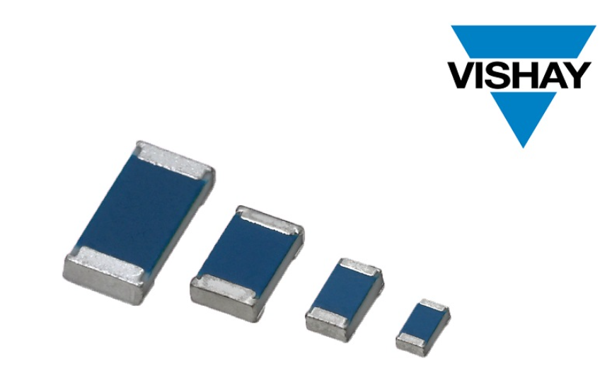

Vishay扩大0402、0603和0805封装MC AT精密系列薄膜片式电阻的阻值范围
Vishay宣布,强化MC AT精密系列汽车级薄膜片式电阻,扩大0402、0603和0805封装器件的阻值范围。

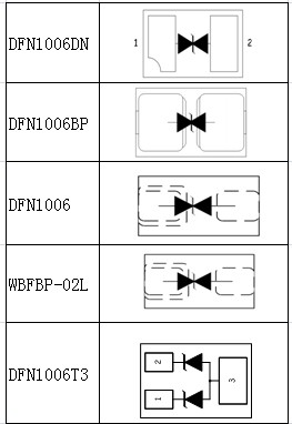

0402封装的ESD 有哪些?
一.封装的命名解析: 0402,这种封装命名压敏电阻常用,工程师习惯用0402来衡量半导体ESD大小; DFN1006:此封装是欧美公司用于半导体ESD封装命名,此封装薄,产品功率受限制

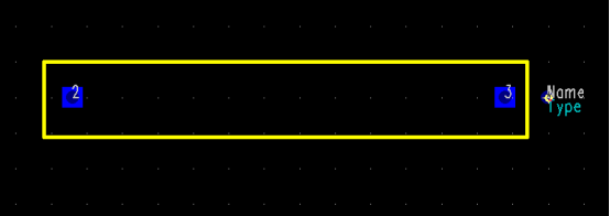

Pads 封装尺寸 小白问题?
刚学习pcb半个月,今天用系统自带的电容封装时候,封装0402,发现他的尺寸跟实际元器件尺寸对不上0402是1mm*0.5mmpads里面两个焊盘一共长度达到了1.9mm,这是什么原因,是不是封装跟实际会有差别,请高手帮忙看看
