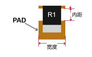

PCB焊盘的基础材质通常是(Copper),因为铜具有优异的导电性和导热性。但在实际制造中,焊盘表面会覆盖不同的保护层/镀层,目的是防止铜氧化并提升焊接性能。以下是常见的焊盘表面处理工艺(即最终接触焊接的材质):
表面处理类型 中文全称 主要成分 特点
HASL(含铅) 热风焊料整平(含铅) 锡铅合金(Sn/Pb) 成本低,焊接性好,但含铅不环保,平整度一般
HASL-LF(无铅) 无铅热风焊料整平 锡铜/锡银铜合金(Sn/Cu, Sn/Ag/Cu) 环保,但高温易导致板翘,不平整
ENIG 化学镍金 镍层 + 薄金层(Ni + Au) 最常用,平整抗氧化,适合精细焊盘(如BGA),但成本较高
OSP 有机可焊性保护剂 有机氮化合物薄膜 环保、成本低,但保存周期短,焊接前需预处理
Immersion Tin 化学沉锡 纯锡(Sn) 平整无铅,但易刮伤,存放时间较短
Immersion Silver 化学沉银 纯银(Ag) 焊接性好,但易硫化发黄
ENEPIG 化学镍钯金 镍 + 钯 + 金(Ni + Pd + Au) 高可靠性,抗腐蚀性强,成本最高,用于高端军工/航天
关键点总结:
  1. 基底材质:均为铜箔(Copper);
  2. 核心差异:在于表面的保护层/镀层工艺;
  3. 选择依据
    • 成本:OSP或HASL-LF性价比高;
    • 精密焊接(如BGA):优选ENIG或ENEPIG;
    • 环保要求:避免含铅HASL,选用无铅工艺;
    • 储存周期:ENIG、ENEPIG > OSP、沉锡/沉银。
⚡ 提示:设计PCB时,需根据产品需求(可靠性、成本、环保)选择合适的表面处理,并与制造商明确标注工艺要求。
