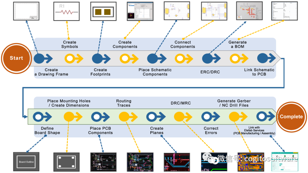

PCB设计布局的基本步骤
本文详细阐述了从原理图捕获到PCB布局的整个设计过程。这还介绍了每个设计阶段使用的一些 Quadcept功能,以使用Quadcept设计您的PCB布局
2023-04-27 15:12:49
