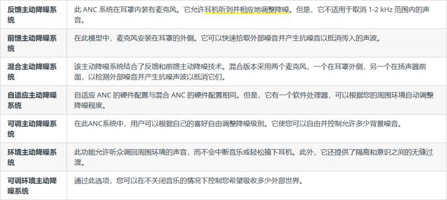

    • 前馈 & 反馈麦克风布局: 最佳实践是结合两者(混合主动降噪)。
    • 降噪算法: 如何精准识别噪音、生成反相声波并抵消。自适应算法尤为重要,能根据环境变化(如气压、风速)和佩戴状态(是否戴眼镜、耳塞密封性)实时调整,避免耳压不适和音质劣化。
    • 通透/环境音模式算法: 自然拾取外界声音,尤其是人声清晰度,非常重要。
