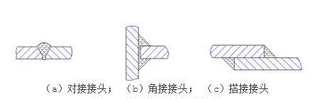

焊接接头形式图_焊接接头形式有哪几种
焊接接头形式:对接接头、角接接头及T字形接头、搭接接头

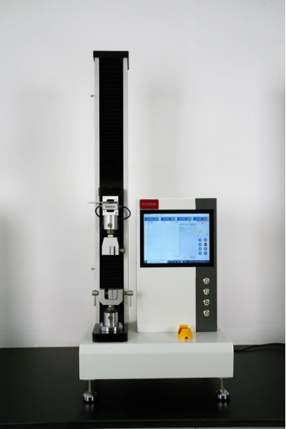

如何进行PCB焊接接头保持力测试:详解仪器和实验步骤!
智能手机到电脑、医疗设备和汽车系统,无一例外都需要高质量的连接和可靠的电子接头。因此,在这一制造过程中,确保连接的拉力或保持力至关重要。 在本文中,科准测控小编将探讨焊接PCB接头的保持力测试,以及如何测试和操作步
