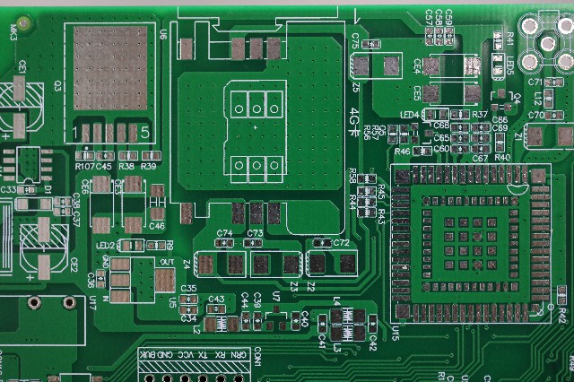

制作PCB板上的Mark点(基准点)需遵循以下关键步骤和规范,确保SMT贴片机精准识别:
一、设计规范
  1. 形状与尺寸
    • 形状:首选实心圆形(⭕),避免异形。
    • 尺寸:直径 1.0mm(常用范围0.8~1.5mm)。
    • 公差:实际尺寸与设计误差≤±25μm。
  2. 材料与表面
    • 底层:裸铜或镀铜。
    • 表面处理
      • 优选 镀金/沉金(高反射,抗氧化)
      • 次选 喷锡(HASL)OSP(需确保平整)
    • 禁止覆盖:阻焊层(绿油)、丝印字符必须避开Mark点区域。
  3. 留空区要求
    • 以Mark点为中心,周围设置直径 3倍于Mark点 的留空区(如Mark点1mm,则留空区直径≥3mm)。
    • 留空区内禁止
      • 走线、焊盘、丝印、阻焊油墨
      • 高度差>25μm的物体(避免遮挡光源)。
  4. 位置布局
    • 全局Mark点(Fiducial)
      • 板角至少放置3个(呈L形或对角分布),距离板边≥5mm。
      • 中心距板边差异>0.5mm(防误识别为对称)。
    • 局部Mark点(Local Fiducial)
      • 针对BGA、QFN等精密元件,在元件对角线位置放置2个Mark点。
      • 距离元件边缘≤5mm。
二、制作工艺要点
  1. 阻焊开窗(Solder Mask Opening)
    • Mark点区域必须做阻焊开窗,完全裸露金属表面。
    • 开窗直径 = Mark点直径 + 0.2mm(防止油墨溢出覆盖)。
  2. 铜层一致性
    • 底层铜箔厚度≥35μm,避免因铜薄导致反光不均。
    • 多层板内层Mark点需通过过孔透传至外层,并做开窗处理。
  3. 平整度控制
    • 表面处理需均匀,避免喷锡厚薄不均或沉金发黑。
    • 压合后板翘曲<0.7%(防止贴片机聚焦失败)。
三、失效规避措施
  • 防氧化:沉金Mark点存储时间≤6个月(久置易发暗)。
  • 防遮挡:拼板V-Cut附近Mark点需距离切割线≥3mm(避免碎屑附着)。
  • 防误识别
    • 留空区内禁止放置与Mark点相似的孔、焊盘。
    • 不对称布局(如3个Mark点呈直角三角形)。
四、检测验证
  1. 光学检测
    • 用贴片机相机模拟识别,确认对比度>80%。
    • 灰度值差:背景与Mark点灰度差≥40(256级灰度)。
  2. 尺寸测量
    • 实际直径误差<±0.05mm,位置精度<±0.1mm。
⚠️ 常见问题
  • 识别失败 → 检查留空区是否被丝印污染或表面氧化。
  • 偏移误差 → 确认局部Mark点与对应元件的坐标关联性。
示例图
[ PCB角部布局 ]
  │ ●      │ ← Mark点(直径1.0mm)
  │   ●    │ ← 距离板边5mm
  留空区直径3.0mm(无任何走线/丝印)
按此规范制作,可确保SMT贴片机识别率>99.9%。若为高精度板(如0201元件),建议Mark点直径缩至0.8mm并采用沉金工艺。
