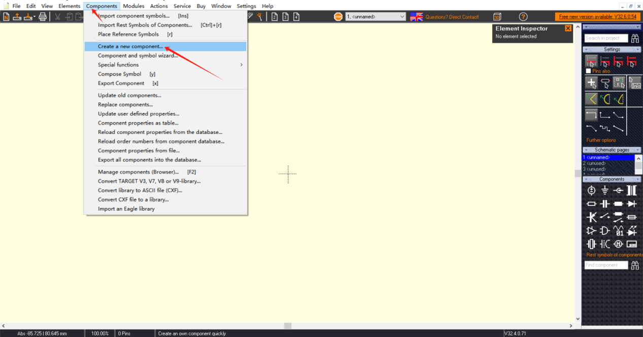

如何使用TARGET3001!创建异形封装
大家在使用TARGET软件过程中,可能会对软件的一些功能不尽熟知,比如在有些情况下,某些特定的元器件的封装带有异形,如果自带元器件和对接的网络都没有该元器件,这时候可能会需要我们手工绘制该封装的异形
