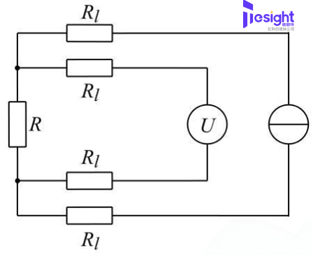

PCB开尔文连接(也称为四线制连接开尔文探测)是一种用于高精度测量电阻值的电路设计技术,尤其在测量微小电阻(如电流检测电阻)时至关重要。其核心原理是通过分离电流激励路径和电压检测路径,消除导线或PCB走线电阻带来的误差。

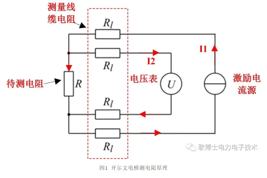

核心原理:
  1. 两组独立走线
    • 电流激励线(Force线):向被测电阻(如Rsense)注入恒定电流。
    • 电压检测线(Sense线):直接测量被测电阻两端的电压降(不承载电流)。
  2. 消除误差机制
    • Sense线连接到高输入阻抗的测量电路(如ADC或放大器),几乎无电流通过,因此Sense线上的走线电阻不会产生额外压降。
    • 即使Force线上的走线电阻存在压降,也不影响电压测量值,确保测得的电压纯净反映被测电阻的真实值。

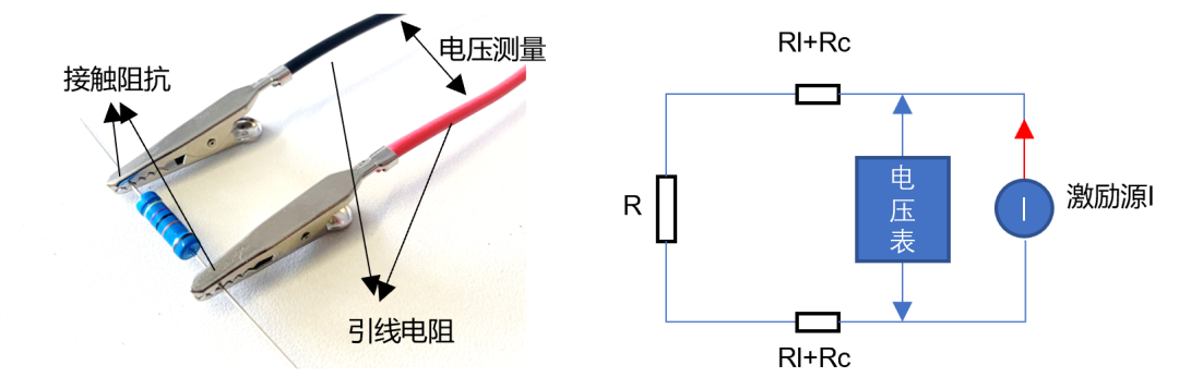

对比传统两线制:
场景 两线制 开尔文连接(四线制)
走线数量 2根(电流/电压共用) 4根(2根Force + 2根Sense)
误差来源 导线电阻直接影响测量结果 导线电阻被隔离,误差极小
适用电阻范围 >1Ω 毫欧级(mΩ)至Ω级

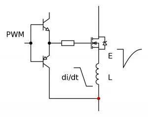

聊一下开尔文接法在电力电子中的应用
看到这里大家应该都明白了,开尔文源极可以将驱动回路和功率回路有效解耦,这样功率侧电流的变化就不会影响到栅极驱动回路了,是不是和开尔文测量电流的原理有异曲同工之处
