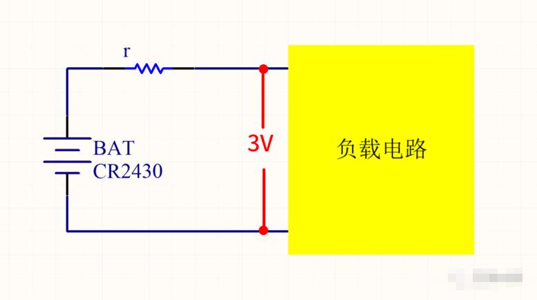

CR2430纽扣电池的实测
生活中的电池,锂电池、铅蓄电池、锌锰电池纽扣电池等等,各款规格的电池,必然有电压、电流等参数标明。然而,电池在使用前后,真实的电压浮动变化,是如何的呢?这里,通过一个CR2430纽扣电池的实测,来分析得到答案!
2023-03-23 10:45:21

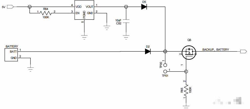

备用电池(纽扣电池)供电电路设计
一路供电5V经过LDO,转换成3.3V,从二极管D5输出,另外一路供电从纽扣电池经过二极管D2输出,纽扣电池电压满电的电压是3.1~3.2V(有些电池的开路电压较高大于3.3V,没关系),此电路
2022-11-15 15:08:28
